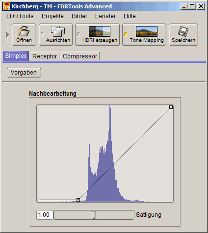

TM-Methode Simplex
Simplex setzt den einfachst denkbaren Tonemapping-Algorithmus um: das HDR-Bild wird nur logarithmiert. Dabei werden lokaler Kontrast und die Details zwar abgeschwächt, dafür arbeitet das Verfahren schnell. Es eignet sich um einen Überblick über die Szene zu bekommen und kann beim Editieren des HDR-Bildes, beispielsweise beim manuellen Ausrichten, sinnvoll genutzt werden.
  Abb. 2: Der Simplex-Dialog
Schalter 'Vorgaben'
Setzt alle Parameter auf ihre Vorgabewerte zurück.
Nachbearbeitung
Dialog Kurve
Mit den beiden vorgegebenen Punkten können Schwarzpunkt und Weisspunkt eingestellt werden. Über die Angabe weiterer Punkte kann das Tonwertspektrum mit einer Kurve individuell angepasst werden.
Regler 'Sättigung'
Hiermit kann die Farbsättigung verändert werden.

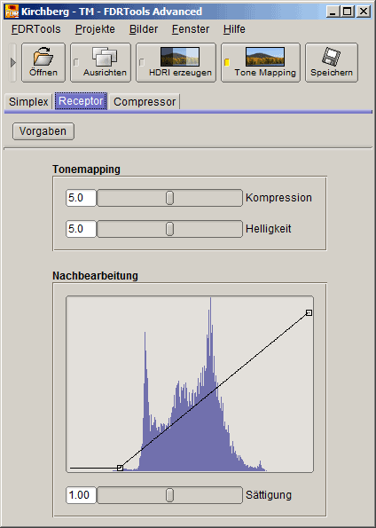

TM-Methode Receptor
Receptor funktioniert ähnlich wie Simplex, d.h. das HDR-Bild wird durch Logarithmieren komprimiert. Die Komprimierung ist hier jedoch etwas intelligenter, da die Stärke der Komprimierung sich nach der Intensität des Pixels richtet, Lichter werden dabei stärker komprimiert als Schatten.
  Abb. 3: Der Receptor-Dialog
Schalter 'Vorgaben'
Tonemapping
Schalter Kompression
Reguliert die Dynamikkompression.
Schalter Helligkeit
Reguliert die Bildhelligkeit.
Nachbearbeitung
Dialog Kurve
Regler 'Sättigung'

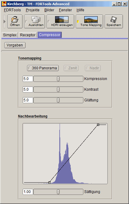

TM-Methode Compressor1
Der Compressor-Algorithmus funktioniert wie folgt: die Intensität eines jeden Pixels wird individuell geregelt, und zwar in Abhängigkeit von der Intensität der benachbarten Pixel. Unterscheiden sich benachbarte Pixel stark in ihrer jeweiligen Intensität, bspw. in der Umgebung einer Lichtquelle, werden diese Differenzen stark abgeschwächt. Bei kleineren Differenzen, etwa in schattigen Bereichen, wird kaum abgeschwächt, evtl. wird die Differenz auch vergrössert. Im Ergebnis wird der Dynamikbereich des HDR-Bilds stark verringert bei gleichzeitiger Bewahrung lokaler Tonwertdifferenzen. Lokale Kontraste und damit die Erkennbarkeit von Details sind gegenüber globalen Tonemapping-Verfahren wie Simplex oder Receptor deutlich verbessert.
  Abb. 4: Der Compressor-Dialog
Schalter 'Vorgaben'
Tonemapping
Schalter '360 Panorama'
Ist das Bild ein 360°-Panorama (zylindrisch oder sphärisch) ist dieser Schalter zu aktivieren. Das Panorama muss in der sog. equirectangularen Projektion vorliegen. Dies ist eine in der Panoramafotografie sehr gebräuchliche Form der Projektion; für nähere Erläuterungen siehe Wikipedia oder Panorama Tools .
Schalter 'Zenith'
Hat das Panorama einen Zenith ist dieser Schalter zu aktivieren.
Schalter 'Nadir'
Hat das Panorama einen Nadir ist dieser Schalter zu aktivieren.
Schalter 'Kompression'
Regelt die Stärke der Tonwertkomprimierung. Beeinflusst eher den lokalen Kontrast.
Schalter 'Kontrast'
Bestimmt wesentlich den Kontrast des Bildes. Kleine Werte führen zu sehr weichen übergängen, hohe Werte zu starken Kontrasten. Sieht das Bild schmutzig aus oder zeigen sich ungewollte Säume (besonders empfindlich ist das Himmelsblau), ist der Wert zu hoch eingestellt. Beeinflusst eher den globalen Kontrast.
Schalter 'Glättung'
Glättung verstärkt oder schwächt den Effekt des Kontrast-Reglers.
Nachbearbeitung
Dialog Kurve
Regler 'Sättigung'

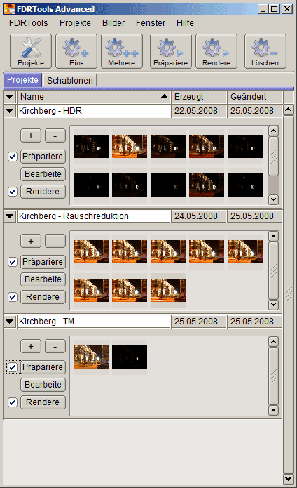

Für die Umsetzung dieser Methode werden drei Projekte definiert, siehe Abb. 5:

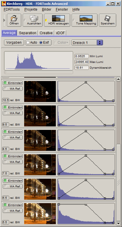

  1. "Kirchberg - HDR" ist die normale Belichtungsreihe. Das resultierende HDR-Bild ist nicht rauschfrei.

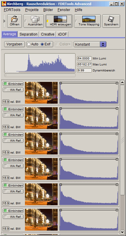

  2. "Kirchberg - Rauschreduktion" ist eine Serie mit Bildern gleicher Belichtungszeit, die zu einer Langzeitbelichtung vereinigt werden.

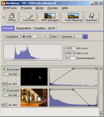

  3. "Kirchberg - TM" ist die Vereinigung der beiden vorhergehenden Bilder zum rauschfreien HDR-Bild.
  Abb. 6: Erster Teil des Projekts - das HDR-Bild
Abb. 3 zeigt den ersten Teil der HDR-Belichtungsreihe, bestehend aus 11 Aufnahmen mit Belichtungszeiten zwischen 1/100 Sekunde und 10 Sekunden. Das resultierende HDR-Bild ist nicht rauschfrei. Längere Belichtungszeiten werden über eine zweite Belichtungsreihe realisiert, siehe Abb. 4.
  Abb. 7: Zweiter Teil - die Langzeitbelichtung
Abb. 4 zeigt den zweiten Teil der HDR-Belichtungsreihe. Diese umfasst 8 Bilder, jeweils 10 Sekunden belichtet. Die 8 Bilder entsprechen einer Einzelaufnahme mit 80 Sekunden Belichtungszeit, also einer um 3 EV längeren Belichtung. Die Aufnahmen werden mit der HDR-Methode Average vereint. Zur Wichtung der Pixel wird die Wichtungskurve "Konstant" verwendet. Der resultierende Wert eines Pixels berechnet sich dabei als die Summe der Pixelwerte aus allen Bildern, geteilt durch die Anzahl der Bilder.
  Abb. 8: Dritter Teil - das endgültige HDR-Bild für's Tonemapping
Abb. 5 zeigt den dritten Teil, das endgültige HDR-Bild, bestehend aus den HDR-Bildern der beiden vorhergehenden Projekte. Das HDR-Bild ist rauschfrei und wird tonegemappt.

Das Resultat von Simplex ist zwar rauschfrei und es gibt auch keine überbelichteten Pixel, aber das Bild wirkt kontrastarm. Feine Details sind nicht gut zu erkennen.

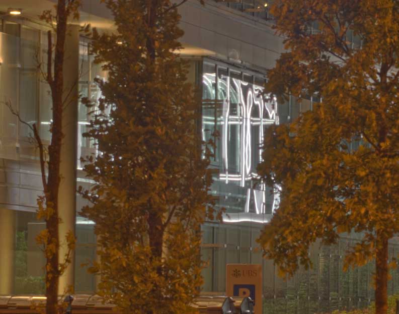

Receptor erzeugt ein etwas helleres Bild. Grund hierfür ist die Kompression der Lichter und die damit verbundene Spreizung der dunklen und mittleren Tonwerte. Folge ist eine Abnahme des Kontrastes in den Lichtern: der beleuchtete Käfig wirkt hier heller, aber nicht mehr so detailliert, siehe Abb. 9. Im Gegenzug verbessert sich der Kontrast im unteren und mittleren Tonwertbereich, siehe Abb. 10.
Compressor ergibt ein ausgewogenes Ergebnis. Alle Bereiche des Bildes sind ausreichend hell. Sogar Details im Radkasten des Autos im Vordergrund (Abb. 9) und die Bäume hinter dem beleuchteten Käfig (Abb. 10 links) sind klar erkennbar. Dennoch sind in allen Tonwertbereichen auch feine Details sehr gut zu erkennen. Insgesamt wirkt das Ergebnis sehr natürlich.
