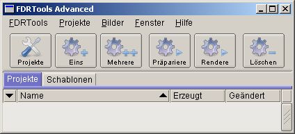

Die FDRTools öffnen in einem Modus zur Projektverwaltung. Ein Projekt besteht aus einem oder mehreren Bildern und den dazugehörigen Bearbeitungseinstellungen. Projekte werden beim Beenden des Programms gespeichert und nach dem Neustart des Programmes wieder geladen.
  Das FDRTools-Hauptfenster - Modus zur Projektverwaltung

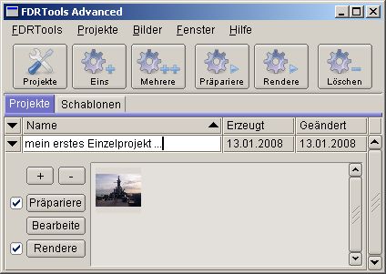

Wir erstellen nun ein neues Projekt über den Knopf "Eins". Es öffnet sich der Bildauswahldialog. Gehen Sie zu dem Verzeichnis, in dem Sie die Beispielbilder abgespeichert haben. Wählen Sie den Dateityp Generic TIFF. In dem Verzeichnis finden Sie ein Bild battleship.tif. Übernehmen Sie diese Datei mit Öffnen. Ein Projekt wird erzeugt.
  Das FDRTools-Hauptfenster - Projektübersicht mit einem Einzelprojekt
Sie können Projekten auch sprechende Namen geben, wie in dem Beispielbild zu sehen. Mit dem Drücken des Knopfes Bearbeite wechselt das Programm in einen Bildbearbeitungsmodus.

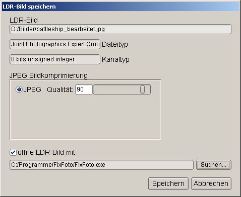

Mit Bilder -> Speichern unter... werden die Ergebnisse gespeichert. Im normalen Dateiauswahldialog des Betriebssystems legen Sie zunächst die Art des Bildformats fest, in dem das Ergebnisbild abgespeichert werden soll. Im vorliegenden Fall wird 'TIFF 16' gewählt. Danach öffnet sich die nachfolgend dargestellte Eingabemaske, die je nach dem gewählten Bildformat leicht unterschiedlich aussieht.
  Der Speichern-Dialog
Beachten Sie bitte, dass Sie eine Bildverarbeitung benennen können, in der das abgespeicherte Bild direkt geöffnet wird und in der Sie dieses dann ggf. weiterverarbeiten können. Im vorliegenden Fall wurde Irfanview (i_view32.exe) gewählt. Selbstverständlich können Sie hier auch Photoshop oder jede andere Bildverarbeitung festlegen.
Starten Sie die finale Bilderzeugung mit Speichern.

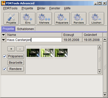

FDRTools öffnet in einem Modus zur Projektverwaltung. Ein Projekt besteht aus einem oder mehreren Bildern und den dazugehörigen Bearbeitungseinstellungen. Projekte werden beim Beenden des Programms gespeichert und nach dem Neustart des Programmes wieder geladen.
Wir erstellen ein neues Projekt über den Knopf "Eins". Es öffnet sich der Bildauswahldialog. Für dieses Tutorial haben wir einen Bildersatz mitgeliefert, den Sie im Ordner FDRTools -> images finden, also z.B. in C:\Programme\FDRTools\images . Wählen Sie den Dateityp Generic JPEG. Wählen Sie alle Bilder (0.jpg bis 2.jpg) und drücken den OK-Knopf. Ein Projekt wird erzeugt.
  Das FDRTools-Hauptfenster - Status Projektübersicht

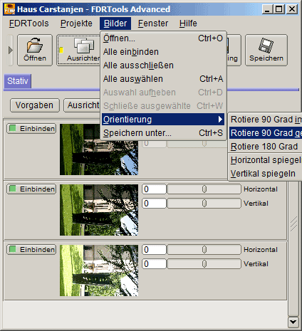

Drücken Sie "Bearbeite" um das Projekt im Editor zu öffnen. Die Bilder der Belichtungsreihe werden zur Verarbeitung in den Editor geladen. Mit Bilder -> Orientierung -> Rotiere 90 Grad gegen den UZS geben wir dem Bild die richtige Orientierung.
  Das FDRTools-Hauptfenster - Status Projekteditor

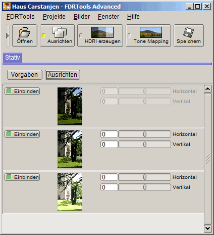

Auch bei einer sorgfältig vorbereiteten Aufnahmereihe kann es aufgrund von Windbewegungen, Bodenerschütterungen oder mechanischen Erschütterungen durch die Verschlussautomatik zu leichten horizontalen und vertikalen Verschiebungen in den Einzelaufnahmen kommen. Das Modul Ausrichtung hilft diese Verschiebungen automatisch zu korrigieren.
  Der Ausrichtungsmodul Stativ
Die vorliegende Aufnahmenreihe ist offenbar optimal aufgenommen worden. Nach der automatisierten Ausrichtung sind keinerlei horizontale oder vertikale Abweichungen erkennbar. Dies ist in der Regel nicht immer so. Recht häufig werden in der links dargestellten Bildschirmansicht positive oder negative Zahlenwerte sichtbar sein.
Das Ergebnis der automatisierten Ausrichtung kann ggf. manuell verändert werden. Die Resultate der Veränderungen sind im Navigator-Fenster sichtbar.

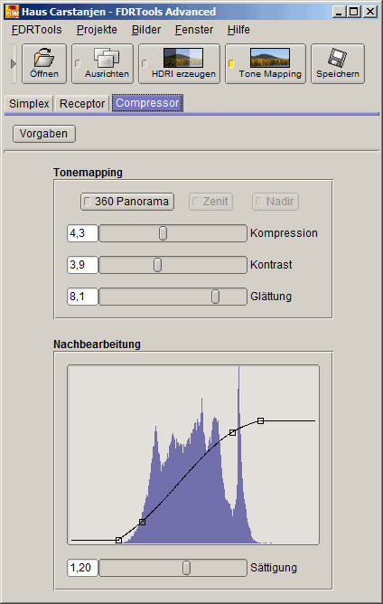

Tonemapping überführt ein HDR-Bild mit hohem Dynamikumfang durch Komprimierung der Tonwerte in ein Bild, dass sich in vollständiger Form auf jedem Monitor oder Drucker ausgeben lässt. Es gibt viele Tonemapping-Methoden, die sich durch charakteristische Eigenschaften voneinander unterscheiden.

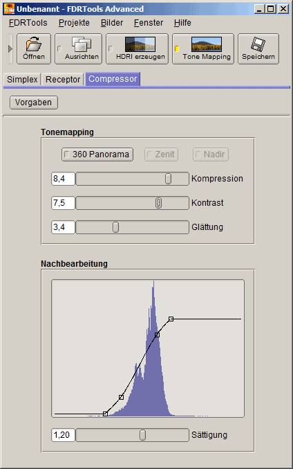

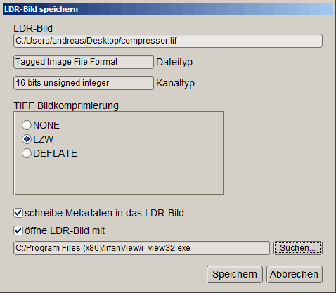

Wählen Sie im Hauptfenster den "Tone Mapping"-Dialog und dann vorzugsweise eine der beiden Methoden Receptor oder Compressor (letztere nur in den FDRTools Advanced). Für dieses Tutorial wurden die Parameter wie im folgenden Bild gezeigt eingestellt:
  Der "Tone Mapping"-Dialog
Das tongemappte Ergebnis wird im Navigator-Fenster in der Ansicht Tongemapptes Bild dargestellt.
Mit der Tonwertkomprimierung haben wir nun aus dem HDR-Bild ein kontrastreiches, alle Details der Szene wiedergebendes Bild erzeugt. Während sich HDR-Bilder nicht zur Darstellung auf herkömmlichen Medien eignen, sind die mit den Methoden Receptor und Compressor behandelten Bilder bestens für die Darstellung auf einem Bildschirm oder auf Papierabzug geeignet.
