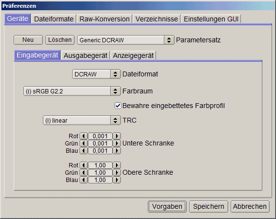

| Dialog Eingabegerät |
Beschreibt das Dateiformat (RAW, JPEG usw.), das vom Eingabegerät geliefert wird.
Beschreibt den Farbraum des Eingabegeräts. Zur Auswahl stehen ICC-Profile, die FDRTools im unter Verzeichnis ICC-Profile konfigurierten Ordner findet.
Der unter 'Farbraum' konfigurierte Wert wird überschrieben, wenn der Farbraum in Form eines ICC-Profils in die Bilddatei eingebettet ist.
Bemerkung: für RAW-Bilder hat dieser Parameter eine spezielle Bedeutung: da RAW-Bilder kein eingebettetes ICC-Profil haben, könnte man denken, dass der Parameter Bewahre eingebettetes Farbprofil keine Auswirkung hat. Aber: FDRTools verlässt sich bei der Dekodierung der RAW-Daten und der Umwandlung vom Geräte-Farbraum in einen nutzbaren RGB-Farbraum auf dcraw (einen bekannten RAW-Konverter). Der RGB-Farbraum ist einstellbar und es wurde entschieden WideGamut RGB zu verwenden. Weiter wurde entschieden, dass dieser Farbraum, nämlich WideGamut RGB, als "eingebetteter" Farbraum eines RAW-Bildes angesehen werden soll. Diese Definition ist zwar etwas willkürlich, macht aber dennoch Sinn. Unterm Strich bedeutet das: bei aktiviertem Parameter Bewahre eingebettetes Farbprofil wird das konvertierte RAW-Bild im WideGamut RGB-Farbraum vorliegen.
FDRTools unterstützt das Vermessen der Übertragungskurve ('Transfer Response Curve') des Eingabegeräts. Solche Übertragungskurven sind zwar auch in ICC-Profilen enthalten, diese sind aber sehr ungenau und für eine akkurate Linearisierung der Bilddaten ungeeignet. Um für die Verarbeitung in FDRTools präzise linearisierte Bilddaten zu erhalten ist das Vermessen der TRC sinnvoll. Bemerkungen:
Hier konfigurieren Sie die untere Schranke des Tonwertbereichs, der für die HDR-Bild-Erzeugung genutzt werden soll. Der Wertebereich [0, 1] wird intern auf den Wertebereich des Dateiformats abgebildet. Diese Einstellung ist Teil des Eingabegeräteprofils und wird normalerweise durch die Profiler-Anwendung eingestellt.
Hier konfigurieren Sie die obere Schranke des Tonwertbereichs, der für die HDR-Bild-Erzeugung genutzt werden soll. Der Wertebereich [0, 1] wird intern auf den Wertebereich des Dateiformats abgebildet. Diese Einstellung ist Teil des Eingabegeräteprofils und wird normalerweise durch die Profiler-Anwendung eingestellt.
Bemerkung: dieser Schalter ist momentan ohne Wirkung.

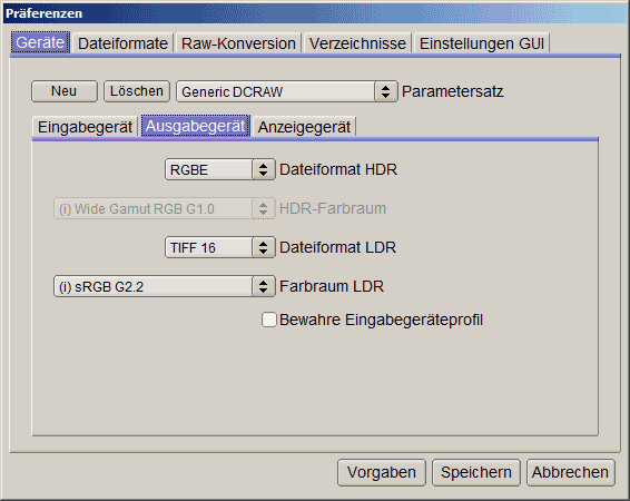

| Dialog Ausgabegerät |
Beschreibt das Dateiformat des HDR-Bildes.
Beschreibt den Farbraum des HDR-Bildes. Momentan ist der Farbraum fest eingestellt auf Wide Gamut RGB. Die Bilddaten sind linear, daher das G1.0.
Beschreibt das Dateiformat des tongemappten Bildes.
Beschreibt den Farbraum des tongemappten Bildes. Zur Auswahl stehen ICC-Profile, die FDRTools im unter Verzeichnis ICC-Profile konfigurierten Ordner findet.
Das tongemappte Bild wird nicht im unter Farbraum LDR konfigurierten Farbraum gespeichert. Stattdessen wird der unter Eingabegerät konfigurierte Farbraum übernommen.
Bemerkung: beachten Sie bitte die spezielle Bedeutung, die eine Aktivierung dieses Parameters für RAW-Bilder hat, wenn gleichzeitig der Parameter Eingabegerät -> Bewahre eingebettetes Profil aktiviert ist, siehe obige Erklärung.

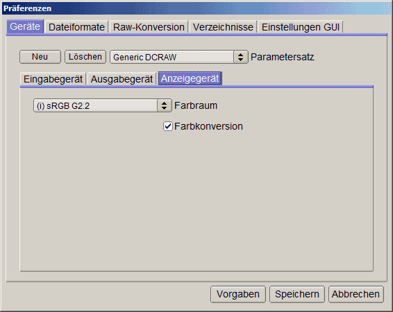

| Dialog Anzeigegerät |
Beschreibt den Farbraum des Anzeigerätes.
Die Farbkonversion kann abgeschaltet werden was die Geschwindigkeit der Darstellung etwas erhöht. Der Effekt ist minimal.

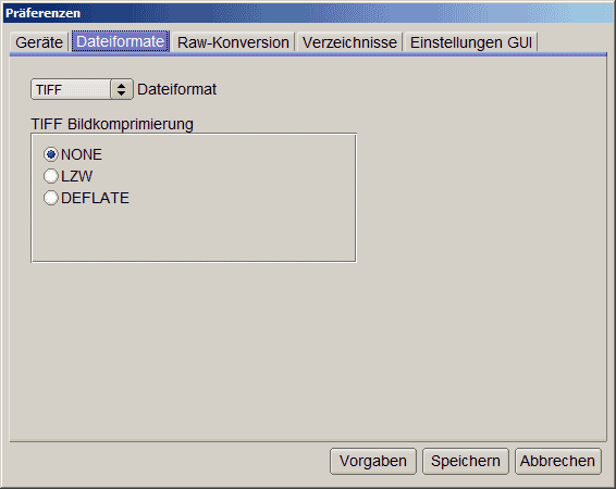

| Dialog Dateiformate |
Ein von FDRTools unterstütztes Dateiformat.
Ermöglicht das Einstellen eines von dem Dateiformat unterstützten Kompressionsverfahrens.

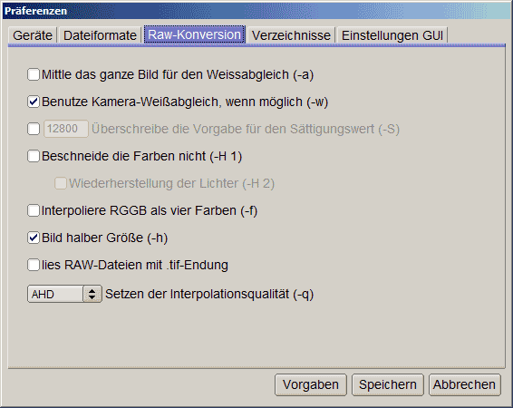

| Dialog Raw-Konversion |
Errechnet die Korrekturfaktoren für den Weissabgleich durch Mittelung über das gesamte Bild. Diese Methode ist i.a. nicht zu empfehlen.
Benutzt die bei der Aufnahme durch die Kamera ermittelten Werte, falls vorhanden.
DCRAW hat interne Vorgaben für den Grenzwert zur Überbelichtung. Jenseits dieses Werts gilt der Farbkanal als "gesättigt". Die Vorgabewerte stimmen i.a. gut. Es gibt allerdings Kameramodelle, bei denen die Werte stark zwischen einzelnen Kameras zu schwanken scheinen. Ein Beispiel ist die Canon 40D. Liegt der wahre Sättigungswert der Kamera unterhalb des Vorgabewertes kommt es zu "rosafarbenen Lichtern". In diesem Fall kann der Sättigungswert manuell verkleinert werden bis die rosa Lichter verschwinden. Nähere Informationen hierzu gibt Guillermo Luijk (englische Seite).
Die Lichter werden normalerweise auf den Sättigungswert begrenzt. Dies lässt sich mit dieser Option ausschalten. Die Lichter erscheinen dann meist rosafarben, siehe hierzu auch die FAQ.
Wenn die Lichter nicht beschnitten werden ist es möglich Details aus den brauchbaren Informationen des nicht gesättigten roten Kanals zu rekonstruieren. Dieses Verfahren macht aber nur im Notfall Sinn, bspw. falls nur ein RAW-Bild vorhanden ist. Eine Belichtungsreihe ist immer vorzuziehen und gibt optimale Qualität.
Diese Option ist bei bestimmten Kameramodellen notwendig.
Jeweils vier Pixel werden zu einem zusammengefasst. Dies ergibt ein Bild halber Breite und Höhe, was sowohl die RAW-Dekodierung als auch die weitere Verarbeitung innerhalb der FDRTools deutlich beschleunigt.
VORSICHT: diese Option fügt TIFF zur Liste der von DCRAW erkannten Dateiendungen hinzu. Aktivieren Sie die Option nur dann, wenn Ihre Kamera RAW-Dateien mit .tif-Endung erzeugt, wie bspw. die Canon 1Ds. Das Lesen von 'normalen' TIFFs mit dieser Option kann zu unerwarteten Resultaten führen!

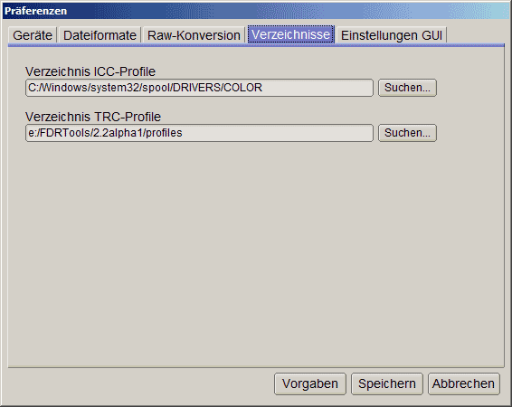

| Dialog Verzeichnisse |
In diesem Verzeichnis sucht FDRTools nach ICC-Profil-Dateien.
In diesem Verzeichnis sucht FDRTools nach TRC-Profil-Dateien.

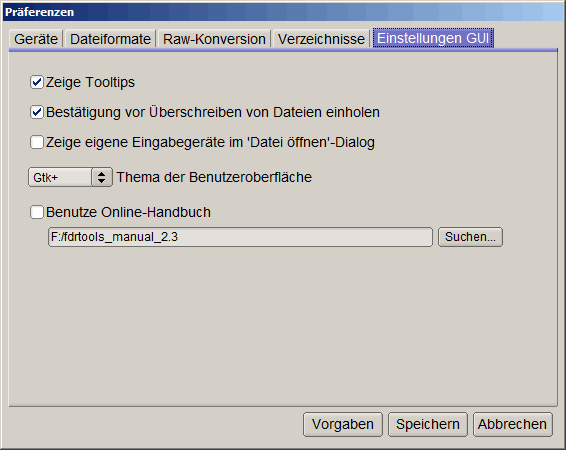

| Dialog Einstellungen Gui |
Zeige beim Überfahren von Gui-Elementen mit der Maus Hilfetexte an.
Schützt vor unbeabsichtigtem Überschreiben beim Speichern von Bildern.
Mit diesem Schalter aktivieren Sie die Anzeige selbst definierter Parametersätze im Dateiauswahldialog.
Das Aussehen der Bedienelemente lässt sich über verschiedene "Themen" verändern.
Ist der Schalter aktiv, benutzt das Programm das Online-HTML-Handbuch der FDRTools-Website. Möchten Sie lieber "offline" lesen, können Sie auch ein auf dem lokalen Rechner gespeichertes HTML-Handbuch benutzen. Das HTML-Handbuch wird aber nicht mitgeliefert. Wollen Sie diese Option nutzen, dann laden Sie sich das HTML-Handbuch (ZIP-Archiv) von den Download-Seiten der FDRTools-Website herunter, entpacken das Archiv an einem Ort Ihrer Wahl und navigieren über den "Suchen..."-Knopf zu diesem Verzeichnis.
