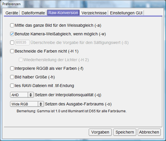

Raw-Konversion
  Dialog Raw-Konversion
Mittle das ganze Bild für den Weissabgleich
Errechnet die Korrekturfaktoren für den Weissabgleich durch Mittelung über das gesamte Bild. Diese Methode ist i.a. nicht zu empfehlen.
Benutze Kamera-Weißabgleich, wenn möglich
Benutzt die bei der Aufnahme durch die Kamera ermittelten Werte, falls vorhanden.
Überschreibe die Vorgabe für den Sättigungswert
DCRAW hat interne Vorgaben für den Grenzwert zur Überbelichtung. Jenseits dieses Werts gilt der Farbkanal als "gesättigt". Die Vorgabewerte stimmen i.a. gut. Es gibt allerdings Kameramodelle, bei denen die Werte stark zwischen einzelnen Kameras zu schwanken scheinen. Ein Beispiel ist die Canon 40D. Liegt der wahre Sättigungswert der Kamera unterhalb des Vorgabewertes kommt es zu "rosafarbenen Lichtern". In diesem Fall kann der Sättigungswert manuell verkleinert werden bis die rosa Lichter verschwinden. Nähere Informationen hierzu gibt Guillermo Luijk (englische Seite).
Beschneide die Farben nicht
Die Lichter werden normalerweise auf den Sättigungswert begrenzt. Dies lässt sich mit dieser Option ausschalten. Die Lichter erscheinen dann meist rosafarben, siehe hierzu auch die FAQ.
Wiederherstellung der Lichter
Wenn die Lichter nicht beschnitten werden ist es möglich Details aus den brauchbaren Informationen des nicht gesättigten roten Kanals zu rekonstruieren. Dieses Verfahren macht aber nur im Notfall Sinn, bspw. falls nur ein RAW-Bild vorhanden ist. Eine Belichtungsreihe ist immer vorzuziehen und gibt optimale Qualität.
Interpoliere RGGB als vier Farben
Diese Option ist bei bestimmten Kameramodellen notwendig.
Bild halber Größe
Jeweils vier Pixel werden zu einem zusammengefasst. Dies ergibt ein Bild halber Breite und Höhe, was sowohl die RAW-Dekodierung als auch die weitere Verarbeitung innerhalb der FDRTools deutlich beschleunigt.
lies RAW-Dateien mit .tif-Endung
VORSICHT: diese Option fügt TIFF zur Liste der von DCRAW erkannten Dateiendungen hinzu. Aktivieren Sie die Option nur dann, wenn Ihre Kamera RAW-Dateien mit .tif-Endung erzeugt, wie bspw. die Canon 1Ds. Das Lesen von 'normalen' TIFFs mit dieser Option kann zu unerwarteten Resultaten führen!
Setzen der Interpolationsqualität
Setzen des Ausgabe-Farbraums
RAW-Bilder werden während der "Entwicklung" vom kameraspezifischen in einen geräteunabhängigen Farbraum konvertiert. Dieser kann hier eingestellt werden. Voreinstellung ist "Wide Gamut RGB".

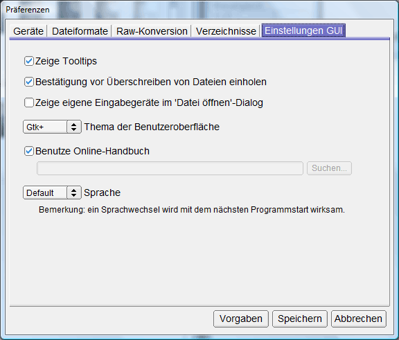

Einstellungen Gui
  Dialog Einstellungen Gui
Zeige Tooltips
Zeige beim Überfahren von Gui-Elementen mit der Maus Hilfetexte an.
Bestätigung vor Überschreiben von Dateien einholen
Schützt vor unbeabsichtigtem Überschreiben beim Speichern von Bildern.
Zeige eigene Eingabegeräte im 'Datei öffnen'-Dialog
Mit diesem Schalter aktivieren Sie die Anzeige selbst definierter Parametersätze im Dateiauswahldialog.
Thema der Benutzeroberfläche
Das Aussehen der Bedienelemente lässt sich über verschiedene "Themen" verändern.
Benutze Online-Handbuch
Ist der Schalter aktiv, benutzt das Programm das Online-HTML-Handbuch der FDRTools-Website. Möchten Sie lieber "offline" lesen, können Sie auch ein auf dem lokalen Rechner gespeichertes HTML-Handbuch benutzen. Das HTML-Handbuch wird aber nicht mitgeliefert. Wollen Sie diese Option nutzen, dann laden Sie sich das HTML-Handbuch (ZIP-Archiv) von den Download-Seiten der FDRTools-Website herunter, entpacken das Archiv an einem Ort Ihrer Wahl und navigieren über den "Suchen..."-Knopf zu diesem Verzeichnis.
Sprache
Erlaubt die Einstellung der Sprache in der Programmtexte angezeigt werden. Eine Änderung wird erst mit dem nächsten Programmstart wirksam. Voreinstellung ist die im Betriebssystem eingestellte Sprache.
