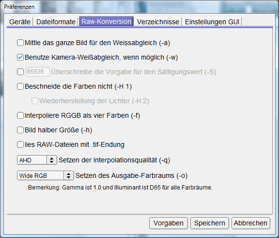

| Dialog Raw-Konversion |
Errechnet die Korrekturfaktoren für den Weissabgleich durch Mittelung über das gesamte Bild. Diese Methode ist i.a. nicht zu empfehlen.
Benutzt die bei der Aufnahme durch die Kamera ermittelten Werte, falls vorhanden.
DCRAW hat interne Vorgaben für den Grenzwert zur Überbelichtung. Jenseits dieses Werts gilt der Farbkanal als "gesättigt". Die Vorgabewerte stimmen i.a. gut. Es gibt allerdings Kameramodelle, bei denen die Werte stark zwischen einzelnen Kameras zu schwanken scheinen. Ein Beispiel ist die Canon 40D. Liegt der wahre Sättigungswert der Kamera unterhalb des Vorgabewertes kommt es zu "rosafarbenen Lichtern". In diesem Fall kann der Sättigungswert manuell verkleinert werden bis die rosa Lichter verschwinden. Nähere Informationen hierzu gibt Guillermo Luijk (englische Seite).
Die Lichter werden normalerweise auf den Sättigungswert begrenzt. Dies lässt sich mit dieser Option ausschalten. Die Lichter erscheinen dann meist rosafarben, siehe hierzu auch die FAQ.
Wenn die Lichter nicht beschnitten werden ist es möglich Details aus den brauchbaren Informationen des nicht gesättigten roten Kanals zu rekonstruieren. Dieses Verfahren macht aber nur im Notfall Sinn, bspw. falls nur ein RAW-Bild vorhanden ist. Eine Belichtungsreihe ist immer vorzuziehen und gibt optimale Qualität.
Diese Option ist bei bestimmten Kameramodellen notwendig.
Jeweils vier Pixel werden zu einem zusammengefasst. Dies ergibt ein Bild halber Breite und Höhe, was sowohl die RAW-Dekodierung als auch die weitere Verarbeitung innerhalb der FDRTools deutlich beschleunigt.
VORSICHT: diese Option fügt TIFF zur Liste der von DCRAW erkannten Dateiendungen hinzu. Aktivieren Sie die Option nur dann, wenn Ihre Kamera RAW-Dateien mit .tif-Endung erzeugt, wie bspw. die Canon 1Ds. Das Lesen von 'normalen' TIFFs mit dieser Option kann zu unerwarteten Resultaten führen!
RAW-Bilder werden während der "Entwicklung" vom kameraspezifischen in einen geräteunabhängigen Farbraum konvertiert. Dieser kann hier eingestellt werden. Voreinstellung ist "Wide Gamut RGB".

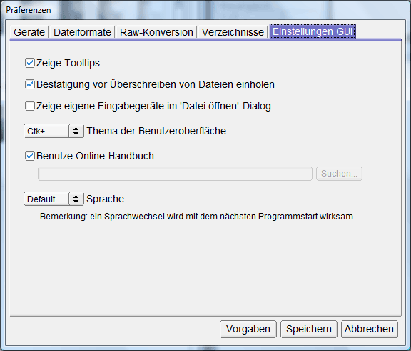

| Dialog Einstellungen Gui |
Zeige beim Überfahren von Gui-Elementen mit der Maus Hilfetexte an.
Schützt vor unbeabsichtigtem Überschreiben beim Speichern von Bildern.
Mit diesem Schalter aktivieren Sie die Anzeige selbst definierter Parametersätze im Dateiauswahldialog.
Das Aussehen der Bedienelemente lässt sich über verschiedene "Themen" verändern.
Ist der Schalter aktiv, benutzt das Programm das Online-HTML-Handbuch der FDRTools-Website. Möchten Sie lieber "offline" lesen, können Sie auch ein auf dem lokalen Rechner gespeichertes HTML-Handbuch benutzen. Das HTML-Handbuch wird aber nicht mitgeliefert. Wollen Sie diese Option nutzen, dann laden Sie sich das HTML-Handbuch (ZIP-Archiv) von den Download-Seiten der FDRTools-Website herunter, entpacken das Archiv an einem Ort Ihrer Wahl und navigieren über den "Suchen..."-Knopf zu diesem Verzeichnis.
Erlaubt die Einstellung der Sprache in der Programmtexte angezeigt werden. Eine Änderung wird erst mit dem nächsten Programmstart wirksam. Voreinstellung ist die im Betriebssystem eingestellte Sprache.
