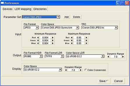

Wählen Sie jetzt den Menüpunkt 'Application -> Preferences'. Es erscheint das folgende Fenster:
  Das 'Preferences'-Fenster
Der erste Schritt für den erfolgreichen Einsatz von FDRGui ist die Konfiguration dieser Parameter. Ich will hier nur einen Überblick geben ohne auf Details einzugehen. Alle Felder sind bereits mit sinnvollen Werten vorbelegt, Sie müssen nichts einstellen.
3.1 Devices
Eine Hauptaufgabe der FDRTools ist es, eine Serie unterschiedlich belichteter Bilder zu einem einzigen Bild zu vereinigen. Damit das gelingen kann, muss das Programm die für diesen Zweck wesentlichen Eigenschaften der verwendeten Geräte kennen.
Ich sage deshalb Geräte, weil FDRGui Bilder von unterschiedlichen Eingabegeräten (i.a. Kameras) einlesen, und Bilder für unterschiedliche Ausgabegeräte (Displays, Drucker) erzeugen kann. Diese Daten werden innerhalb der Rahmen 'Input' und 'Output' konfiguriert.
Wichtig sind auch die Eigenschaften des verwendeten Displays (Rahmen 'Display'), um eine korrekte Darstellung der Bilddaten während der Bearbeitung zu gewährleisten.
Über einen 'Parameter Set' lässt sich eine Kombination aus Eingabegerät, Ausgabegerät sowie Display zu einem Parametersatz zusammenfassen. Ein Parametersatz symbolisiert eine Arbeitsumgebung.
So weit eine kleine Einführung in die Parametrisierung von FDRGui. Die weiteren Karten 'LDR Mapping' und 'Directories' sind momentan nicht so wichtig. Ich sollte vielleicht noch erwähnen, dass alle unter 'Preferences' gemachten Einstellungen Auswirkungen an anderer Stelle im Programm haben. Sie sollten daher einigermassen sinnvoll sein.
Schliessen Sie nun die 'Preferences' über den 'Cancel'-Knopf.

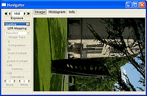

Das HDR-Bild wird im 'Navigator'-Fenster dargestellt, das sich kurze Zeit nach dem Hauptfenster öffnet. Um mehr von dem Bild zu sehen, vergrössern Sie den Navigator nach Belieben:
  Das Navigator-Fenster
Vermutlich sieht das HDR-Bild auf Ihrem Monitor sehr dunkel aus. Der Grund ist, dass unsere 'Kamera' auf einen hohen 'Belichtungswert' eingestellt ist und nur einen Teil des Dynamikbereichs der Szene abbilden kann.
Ich spreche hier deshalb von 'Kamera' und 'Belichtungswert', weil folgende Analogie naheliegt: das HDR-Bild ist eine Rekonstruktion des realen, sichtbaren Lichts der Szene zum Zeitpunkt der Aufnahme (sofern das dunkelste Einzelbild keine überbelichteten Pixel und das hellste Einzelbild keine verrauschten Pixel enthält). Der im Navigator integrierte HDR-Bildbetrachter funktioniert nun im Grunde genommen nicht anders als eine Kamera, die auf einen bestimmten Belichtungswert eingestellt ist und einen Teil des realen Spektrums abbildet.
Um das zu überprüfen, vergleichen Sie das Navigatorbild mit der Miniatur von 0.jpg im Hauptfenster. Die beiden Bilder sehen nahezu gleich aus. Stellen Sie jetzt mit dem 'Exposure'-Regler die Belichtung auf den Wert 12,2. Das Bild ist jetzt viel heller, der Himmel ist 'überbelichtet'. Vergleichen Sie das Navigatorbild mit der Miniatur von 2.jpg. Wieder sehen beide Bilder fast identisch aus.

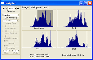

Wechseln Sie nun in die 'Histogram'-Ansicht. Hier wird das Spektrum der Szene in den Kanälen Luminanz, Rot, Grün und Blau dargestellt. Das Luminanzspektrum enthält auch einen dunkel eingefärbten Bereich. Dieser folgt jeder Änderung des 'Exposure'-Reglers und symbolisiert den gerade sichtbaren Bereich des Spektrums.

Wechseln Sie wieder in die 'Histogram'-Ansicht. Am unteren Ende werden die minimale und maximale Luminanz sowie der Dynamikbereich der Szene angezeigt. Stellen Sie den Belichtungsregler auf den Wert der maximalen Luminanz ein.

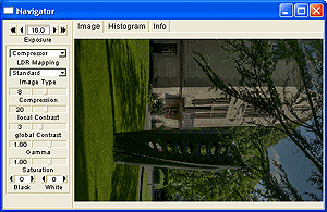

Ändern Sie jetzt das 'LDR Mapping'-Menü von 'Inactive' auf 'Exposer' und anschliessend auf 'Compressor'.
In der 'Exposer'-Einstellung wird der Dynamikbereich des Spektrums auf 7.0 EV komprimiert, was der Einstellung für den Dynamikbereich des Ausgabegerätes entspricht (kann unter den 'Preferences' konfiguriert werden).
Die Einstellung 'Compression' bewirkt ebenfalls eine Komprimierung des Dynamikbereichs auf 7.0 EV. Gegenüber 'Exposer' wird hier aber auch die Form des Spektrums sichtbar verändert.
  Die unterschiedlichen 'LDR Mapping'-Methoden
Wechseln Sie in die 'Image'-Ansicht und ändern Sie wieder das 'LDR Mapping'-Menü von 'Inactive' auf 'Exposer' und auf 'Compressor'.
Die Einstellung 'Exposer' bewirkt, dass die dunklen, bisher 'unsichtbaren' Bildteile aufgehellt werden. Als weitere Wirkung ist zu sehen, dass der Kontrast abnimmt. Dieser Effekt ist um so stärker, je grösser der Dynamikbereich der Szene ist.
In der Einstellung 'Compressor' werden ebenfalls die dunklen, bisher 'unsichtbaren' Bildteile aufgehellt. Anders als bei 'Exposer' wirkt hier der Kontrast aber wesentlich natürlicher.
Wichtig ist der Schieberegler 'Compression'. Damit kann die Dynamikkompression so angepasst werden, dass für das Auge ein natürlicher Eindruck entsteht. Für das Beispielbild habe ich den Wert 8 gewählt.

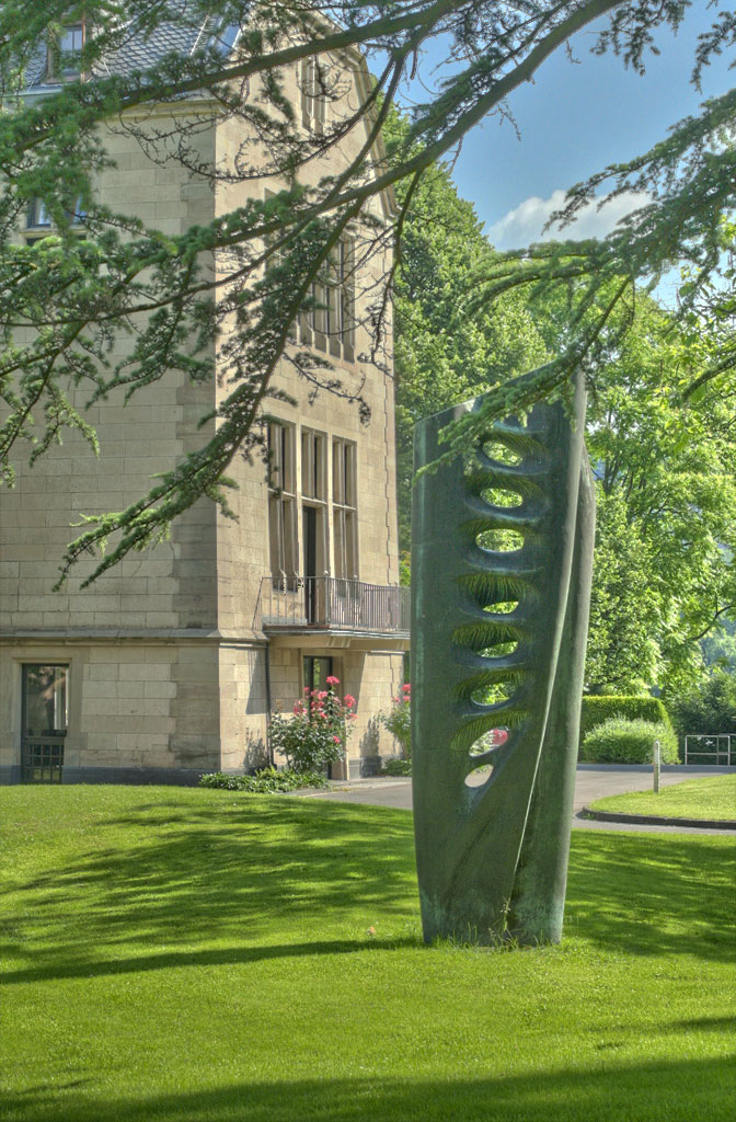

Damit sind alle Einstellungen abgeschlossen und das Bild kann gespeichert werden. Oder, um bei der 'Kamera'-Analogie zu bleiben: die Belichtungseinstellungen sind abgeschlossen und es kann belichtet werden. Der 'Auslöser' unserer Kamera ist der Menüpunkt 'Images -> Expose', der das 'Expose'-Fenster öffnet.
Im 'Expose'-Dialog wählen Sie je einen Dateinamen für das HDR- und für das LDR-Bild, worauf die Befehlssequenzen für die Kommandozeilenwerkzeuge FDRExposer und FDRCompressor erscheinen. Mit 'Run' starten Sie dann die Bildgenerierung.
  Das Resultat
